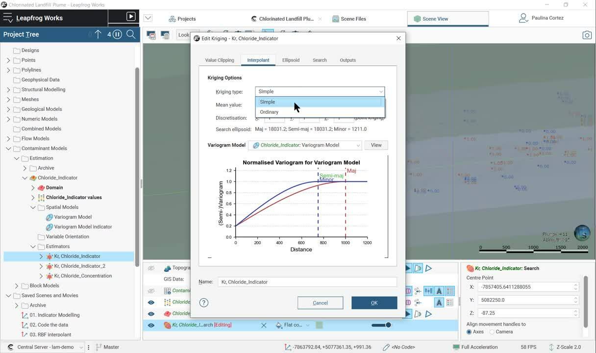

Когда мы нажимаем правой кнопкой мыши на папке Estimation (Оценка),
[00:01:35.890]
мы можем выбрать, какой метод оценки хотим использовать.
[00:01:39.690]
Для этого рабочего процесса мы будем использовать простой кригинг.
[00:01:43.320]
Мы устанавливаем параметры для нашей оценки,
[00:01:45.970]
включая созданную трехмерную вариографию.
[00:01:49.030]
Задаем диапазоны эллипсоида поиска, определение поиска
[00:01:53.680]
и, наконец, требуемые результаты.
