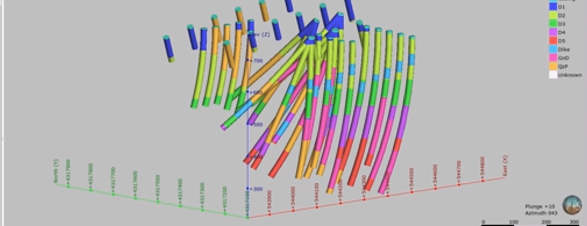

Se carregarmos isto na tela
[00:00:57.753]
e desativarmos a tabela de dados de geologia e o modelo,
[00:01:05.470]
podemos ver
[00:01:07.520]
a marcação das perfurações.
[00:01:10.410]

Portanto, se carregarmos a tabela mesclada na mesma visualização,
[00:02:47.890]
podemos aplicar o filtro de consulta
[00:02:50.840]
para o login em relação ao modelo.
[00:02:52.940]
Aqui são exibidos todos os intervalos
[00:02:55.200]
em que os dois não coincidem.
[00:02:57.960]

Portanto, se aplicarmos ajuste aos dados
[00:03:17.320]
e, em seguida, clicarmos em OK,
[00:03:18.153]
o modelo geológico
[00:03:19.610]
é atualizado e percorre
[00:03:22.360]
as tabelas avaliadas e as tabelas mescladas.
[00:03:26.440]
É possível ver o impacto
[00:03:28.870]
[00:03:30.060]
em ajuste aos dados de furos de sondagem.
[00:03:33.340]
[00:03:34.173]
Ao aplicarmos ajuste aos dados de furos de sondagem,
[00:03:35.540]
eliminamos a maioria das diferenças,
[00:03:39.600]
e as que restam
[00:03:41.300]
podem ser verificadas com mais detalhes.
